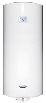

Сейчас в поиске ещё одного накопителя.
А кто нить видел в Саратове водонагреватель Реал(желательно 80 л) с алюминиевым бесшовным баком и сухим ТЭН-ом? г.Ижевск(Удмуртия)
Вот такой http://www.real-termo.ru/index.php?id=17
На маркете тоже пусто по ценам и наличию ((( https://market.yandex.ru/catalog/54...142603158:-1202006696&gfilter=1801946:5792901
Может кто эксплуатирует такой? Смущает алюминий(в плане вреда здоровью), хотя и пишут что пищевой, хочется мнений сведущих в этом вопросе.
На сайте завода цен нет, и дилеры не обозначены.
Существуют ещё баки "Реалтермо" из нержавейки и это совсем другой завод г.Воткинск(тоже Удмуртия). кстати стоят совсем не дорого.
А кто нить видел в Саратове водонагреватель Реал(желательно 80 л) с алюминиевым бесшовным баком и сухим ТЭН-ом? г.Ижевск(вопросе.
о.
Вот у Кирилла узнайте тел на сайте http://www.everwind.ru/ он привозит с сухим тэном египетские квадратные и украинские круглые, завод принадлежат французам. Себе такой повесил вместо термекса(термекс китай- тэны горят, потек за день до отъезда в Сочи, свезло!)
Вот такой у меня уже лет 8 стоит...отличный водогрей..! Нержавейка отечественная, тэны Италия.
11 297
1 112
Спасибо за инфу!
Полазил по сайту все баки эмаль, ну нет у меня доверия к эмалированным бакам.
В этих водонагревателях магниевый анод тоже используется?
верх и низ у него сферические или плоские?

Спасибо за инфу!
лучше у Кирилла спросите он спец, не знаю нужен ли он стиатитовому тэну. ВСЮ НЕРЖАВЕЙКУ делают в Китае. не делают в Европе нержавейку только эмаль (насколько я знаю). там в Атлантике (посмотрел у себя как называется :) ) даже бак большее давление выдерживает и клапан сброса мощнее, выкинул нафиг трубочку от бака в раковину которая была у термекса для сброса давления!
поговорите с ним.
ps у меня друг, бывший директор Термекс-Саратов очень долго был директором, сейчас живет за счет ремонта этих термексов и говорит что больше всех любит тех кто купил плоскую нержавейку - тэны горят в два раза чаще чем в эмали из-за хим. реакции какойто и там ДВА тэна менять - бабла за ремонт больше и ремонт чаще! :pleasantry:

Тогда у тебя Реал(г.Ижевск). У меня тоже такой был, и когда бак потёк, по гарантии поменяли на Redber(г.Воткинск) нынешнее название "Реалтермо" (т.к. на тот момент Ижевский завод перестал выпускаать баки из нержавейки, переключился на алюминиевые). Так вот у "Реалтермо"/"Redber" верх и низ плоские. ТЫНЦ

Взяли сегодня Pеалтермо-80л.(гарантия на бак 10 лет) в "Сигма-А" и скидку сделали, обошелся в 7900.
Наткнулся на ссылку по Реал-ам, доходчиво описано- http://santehnika-profi.info/real_i_redber.html#абз3
И кстати там и по алюминиевым бакам тоже есть, и после прочитанного отказался от поисков оного.
Статейка на мой взгляд не заслуженно опускает Реал 440 (люминивый), с баком там все в порядке.Толщина люминия 3.5 мм в отличии от нержавеек максимум 1 мм.Основное Достоинство (Входа/ Выхода снизу/сверху) это не устранение воздушной пробки, а отсутствие сварки в баке, бак цельно литой без ввареных патрубков и сварных швов. Т.е Реал 440 устранил основные смертельные болезни водогреек: сварка и тэн в воде.Что касается Редбера мое ИМХО голимый Китай. РеалТермо в ремонте не попадался либо в Саратове их мало продано либо они круче 390:)
