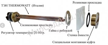

Такой комплект попадался кому нибудь в магазинах?
Хочу встроить тэн в пластиковый бак. Тэн в наличии, бак тоже. Хотел через такую штуку, т.к. удобно потом менять, не нужно демонтировать пластиковый бак. Конечно, можно через футорку 1 1/4, но хотелось бы сразу комплектом + прокладки.

Короче, не удержался, вкрутил тен через обычные резиновые прокладки, купленные в строй-с. Просверлил аккуратно отверстие так, что тен входил чуть внатяг и затянул гайкой через прокладку. Ничего не течет. Тен 1.5 кВт итальянский с встроенным термостатом. Бак акватех. Сегодня протестировал. Что сказать - божественно, теперь можно не зависеть от солнца. Срок службы дачного душа продлен до осени.
Есть такой. Если надо - могу поискать, гдет на даче валаяется
