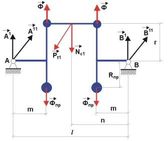

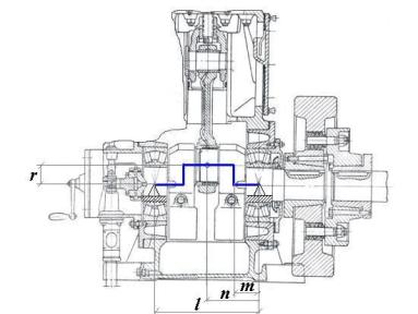

Концепция комплексного расчета механизмов: от расчетной схемы - до вопросов прочности
( Concept of Integrated Mechanisms Calculation: from Calculation Scheme - to Strength Determination
Preprint, Inst. Appl. Math., the Russian Academy of Science)
Невенчанная Т.О., Павловский В.Е., Пономарева Е.В.
(T.O.Nevenchannaya, V.E.Pavlovsky, E.W.Ponomarjewa)
ИПМ им. М.В.Келдыша РАН
Москва, 2003
2.4.1. Прочностной расчет кривошипного вала.
Расчет валов на прочность производится двумя способами:
-по статическим нагрузкам (проектировочный расчет);
-с учетом знакопеременной нагрузки (проверочный расчет) [4].
А. Прочностной расчет по статическим нагрузкам выполняется на совместное действие изгиба и кручения.
Исходные данные:
-выходные данные динамического расчета (силы
(формулы (25 - 26)), масса противовесов mпр (формула (30));
-геометрические параметры r, l, m, n;
-материал;
-характеристики двигателя (
- крутящий момент от двигателя);
-места приложения нагрузок.
Выходные данные: проверка условия прочности.
Допущения: коленчатый вал заменяется ломаным стержнем (плоской рамой) (см. рис. 12); нагрузки, действующие на коленвал, принимаются сосредоточенными [10]; собственную массу вала, массу расположенных на нем деталей (за исключением тяжелых маховиков и т.п.), а также силы трения, возникающие в опорах, не учитывают; при расчете на изгиб вал рассматривают как балку на шарнирных опорах; детали, насаженные на вал, передают силы и моменты посередине своей ширины [3].
Рис. 12. К прочностному расчету кривошипного вала
Вал рассчитывается на наиболее опасные напряжения:
а) при наибольшем нормальном усилии
б) при наибольшем тангенциальном усилии
Анализ действующих на вал внешних сил.
При работе механизма на кривошипный вал действуют следующие силы (рис. 13):
- нормальная и касательная составляющие к оси вала силы
, действующей вдоль оси шатуна;
и
- составляющие реакций
, возникающих в подшипниковых опорах А и В соответственно; подлежат определению, т.к. их значения необходимы для расчета изгибающих моментов, т.е. дальнейшего проведения прочностного расчета;
- нормальные составляющие сил инерции противовесов и колена вала.
Момент инерции и тангенциальные составляющие сил инерции будут равны нулю.
оно?
