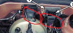

у мну тож дергается, при нажатии на газ. но пока не прогретый. СВР говорил, что солекс требователен к температуре входящего воздуха ( 28 - 32) вроде его рабочий режим.
но мне кажется что подобная проблема не изза карба, а изза АСХХ .
товарищ аналогичную проблему решал дерганьем контактных разьемов
