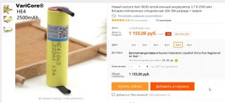

Загорелся идеей переупаковать свой интерскол на литиевые аккумуляторы. Сейчас в поиске на али самих аккумуляторов и контроллера. Там конечно бездна продавцов.

Желание есть, время не всегда есть. Нужно выбрать правильные высокотоковые аккумуляторы, плату, которая выдает большой ток с правильными транзисторами и т.д. и т.п. На али этого добра море, а вот на поиск и отсеивание необходимо потратить время.

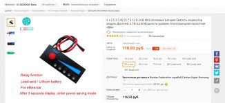

AndrN, должно работать
И в дополнение, индикатор.
Тебе понравилось что он тонкий и с кнопкой? )))
Крепить как будешь?
И да еще, игого самый медленный магазин по доставке, выбирай другой.

На 5S выбор индикаторов небольшой. Этот вроде недорогой и с виду приличный. По поводу крепления - надо подумать.

На 5S выбор небольшой
не зацикливайся на 5S
подумай хорошо, осмотри корпус акб, боковая поверхность как правило не имеет плоской поверхности, как клеить будешь, и выпирать может сильно, цепляться будет в неудачный момент.

По аккумуляторам с наваренными пластинами, конечно удобно под пайку НО, эти пластины тонкие и приварены плохо.
Если интересно могу показать такой, пощупаешь пластинки руками.
