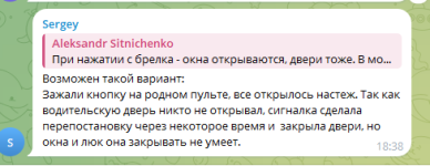

Думаю в сигналке дело.
В машине есть стандартная функция проветривания - открыть все окна и люк. Активируется долгим нажатием кнопки открытия на ключе. Но в стандарте - машина снимается с сигналки, двери разблокируются и раскладываются зеркала. В моем случае двери были закрыты, зеркала сложены и авто стояло на сигналке.
Вот такой еще вариант подсказали:
Попробую завтра его проверить.
Проверил версию, она подтвердилась.
Открытие всех окон и люка происходит на длительное нажатие кнопки открытия на брелке. После, если дверь не открываешь - автоматом происходит постановка на охрану. Окна остаются открытыми. В общем вывод - дурацкая ненужная функция + автозакрытие сигналкой = несогласованное нелепое поведение автомобиля.
