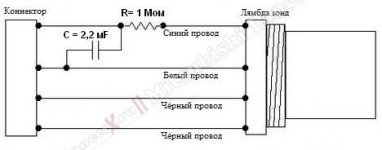

а обманку впаивать не пробовали?)
на лансерах прокатывало)
    17,3 КБ · Просмотры: 40
кому как) это надо токаря искать, а сопротивление и кондер в любом радиомагазине стоят копейки:)
Токарей полно. Стоит 200 руб. Паять не нужно. Датчик смотрит уровень кислорода. Такая электронная обманка синус разве даст? Хз как на калине, а вообще на инках они редко работают. На лансерах может быть.

он уравнивает сигнал и мозги считают, что топливо сгорело. как там теоретически это работает, к сожалению, объяснить не могу:) видел только на графике, как это все работает)

А какая разница из-за чего он загорится? Эффект одинаковый в итоге. Только при наличии дк2 не сразу. А так у тебя запасной дк )).
Аварийный режим один или их много?
выдернуть разъем с ДМРВ и выдернуть разъем ДК получим один и тот же аварийный режим или разный?
насколько я знаю, в вазах 2-ой ДК за смесь не отвечает и ее не регулирует, он только наблюдает за состоянием катализатора. на инках возможно так же :)

А на холодном двигателе работает дк? А дмрв? Абсолютно разные датчики. Даже можно иногда наблюдать лямбда регулирование, при отсутствии дмрв.
На холодную ДК не работает пока не прогреется. То что разные датчики, это я понимаю. Поэтому и спрашиваю, сколько в ЭБУ аварийных режимов?

Теоретически, при отказе каждого, свой алгоритм действий. При отказе дмрв, опираемся на дроссель; при отказе дк, не корректируем смесь.
