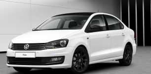

Подушки у тебя в них работают? Мне это важно, так как сейчас 6 подушек в Фокусе.
Третий фокус в дорогой комплектухе я не потяну, а в средних смотрел вчера. Не сказал бы, что он по сравнению с Поло очень крутой. Так себе он. Минус фокуса - это powershift, а тот, который с автоматом, идет с 1.5 ecoboust одноразовым.
Конечно, он в чем-то поинтереснее, но в Поло мне нравится почти все, кроме сидушек, в которые я проваливаюсь и они нифига не держат. Зато реально спортпакет смотрится супер. Белый с черной крышей - огонь. И еще - Поло можно заказать с бежевым салоном. Это почти как мечта, иметь тачку с белым салоном.
Короче, Поло никакого отвращения после Фокуса не вызывает. Рапид тоже, даже интереснее внутри, но тысяч на 60 дороже получается.
