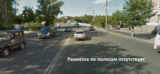

В блекэльфовой теме про то, как мотоциклисты ненавидят автомобилистов, возник явный оффтоп - спор про то, могут ли транспортные средства ехать в два ряда в пределах одной полосы по ПДД (по понятиям явно могут). Поэтому предлагаю желающим принять участие в дискуссии на тему - два ряда в полосе это нарушение или нет. Такую дорогу не рассматриваем
Только такую, с явно выраженной разметкой по полосам.

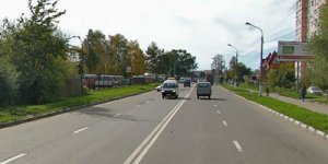

Я с полной уверенность могу сказать что тут есть разметка, и что она ни как не противоречит определению разметки, и что тут можно поместиться больше чем в 1 ряд авто!
