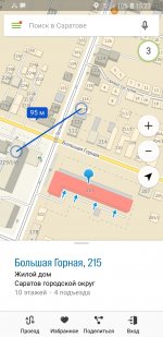

с крыши дома есть прямая видимость до многоэтажки - расстояние 1200м где то по прямой.
Точка доступа TP-LINK CPE610 - заказал 2шт - придут в среду.
В доме многоэтажке - есть договоренность поставить точку. Ростелеком и биллайн там есть.
обзоры есть что на роутере поднимают соединение и через точку отправляют интернет. У себя уже принимается и раздается уже по дому. Интересует, можно ли роутер ставить не там на крыше, а у себя? Не нашел обзоров таких. Хочется там ставить минимум устройств.
Есть два типа "мостов". L2 и L3.
L2 , т.е. поднимается мост "по физике", т.е. для провайдера и целом схемы прозрачное подключение точек, т.е. их никто не видит, и выглядит это будто ты свой роутер подключил к проводу в многоэтажке.
L3 , мост организуется как обычное подключение точка- клиент wifi. т.е. роутер в многоэтажке создает подключение к провадеру, создает wifi сеть с левой сетью, к этой сети подключается вторая точка доступа, получает IP левый, и создает еще одну сеть домашнюю , и ее NAT ом толкает в левую сеть точки в многоэтажке.
вопрос нафея этот винигрет, очень просто, классическое мостовое соединение чувствительно к комбинациям оборудования и прошивки даже в пределах одного производителя, да и сам этот режим маректингово относили к классу настоящих точек доступа.
вариант L3 более универсален, позволяет городить различные комбинации устройств, стандартов итд, но появляется прослойка l3 с рядом ограничений (например подключение типа pppoe туда не засунешь), но и преимуществ (множественное подключение)
в зависимости от производителя и софта могут быть вариации по реализации.
рассмотрим на примере билайна с их IPoE.
билайн - роутер(NAT) -wifi - роутер(wifi clinent на wan) - NAT -домашняя сеть
билайн - точка-wifi-точка-роутер- домашняя сеть
учтите принимать и раздовать wifi с одного устройства это паленая затея.

А тут кто то может кабель от многоэтажки кинуть? До частного дома метров 200
Genix
Genix
02.01.2007
7 644
Там на столбе перекрестка коробка висит с телефоном, они не подключают? Даже с Гугл мапс видно
ZUHER
ZUHER
15.07.2011
2 112
Что там?не видел, там ростетеком(могут ток адсл)билайн и мтс. Эти двое не хотят, даже за мой счет провести этот дурацкий кабель)хоия там вести то..
