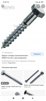

Спецы! Расскажите, как вы монтировали бы сплит в полностью готовый и отделанный каркасник? Закладных под трассы нет.
Моим монтажникам строители (при невозможности закрепить кронштейны на шпильки) показывали как идет внутренняя (брус или короб). Кронштейн стороны с компрессором на него через обшивку, 3 шурупа толстых от поддонов транспортировочных двухмоторных блоков (пройдя сверлом d4 сначала). Как на картинке, только резьбу надо найти до башки что бы была). Второй кронштейн такими же шурупами как получится на расстоянии от первого.
Это самое проблемное.
Для внутреннего побольше шурупов на инсталяцию.
Остальное как обычно, отверстие коронкой, а не буром. Screenshot_2021-06-18-12-49-15-813_com.android.chrome.jpg
Есть нюанс. Нет строителей. Нет проекта. Нет чертежей. Где идут бруски - не известно...((
Если кондер 7-12 модели, стены не жестянка с пенопластом, а дерево-цементная плита, то держаться будет намертво тоже)))
Главное толстые шурупы 8-ка по 3 шт. на кронштейн.
Прикол не в крепеже. Прикол в том, как не просверлить доски каркаса, как не ушатать пароизоляцию.
