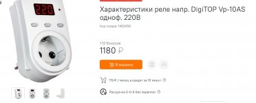

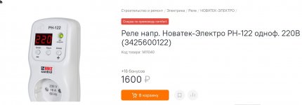

Не нужен! Для защиты компрессора от перепадов напряжения достаточно включить через реле напряжения типа такого

А что за реле, которое ставят в коробку от скачков напряжения
нужно сначала узнать есть ли скачки напряжения в сети?
У меня в квартире не скачет..но я поставил, пару раз при мне сработало. На даче стоит такое же там напряжение меняется постоянно поставил 180-230 всё нормально.

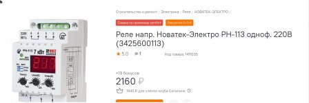

я так понимаю если скаканет ниже 180 или выше 230, то он рубит всю квартиру? верно? потом что происходит?
Да рубит всю квартиру. Границы макс/мин задаёт пользователь .как и время задержки включения, то есть после отключения задаётся пауза, потом включается напряжение..

так блок назад подает питание после задержки по времени, только я так и не выяснил в момент подачи он контролирует входное напряжение или уже по факту случившегося ?
Разные есть.
Есть которые контролируют.
Но я бы не ставил на всю квартиру, если с напряжением нет особых проблем. Поставил бы на отдельные линии за которые прям ссыкотно.
У всех этих реле одна проблема, они не любят большие нагрузки, даже близкие к их номиналу. Слишком маленький корпус для достаточно мощных контактов.
На всё жилище, если есть такая проблема с напряжением, можно магнитный пускатель поставить, который будет управляться этим чахлым реле, но это уже будет занимать довольно много места.
Прошареные люди, когда ставят такое реле на вводе кому-либо, сразу делают резервную схему на обычном автомате для обхода этого реле если оно вдруг откажет.
