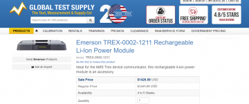

Подниму тему. Прислали в конце декабря интересный акб от какого то планшета/коммуникатора.
Устройством долго не пользовались, он прям почти новый в коробке лежал долго.
Видимо стал нужен и решили проверить, и тут засада с акб (((.
Emerson TREX-0002-1211
Такой акб щас не купить, а если и купить, то придется потратится ((( :
На Али были такие же цены , но сейчас товар не доступен, распродан.

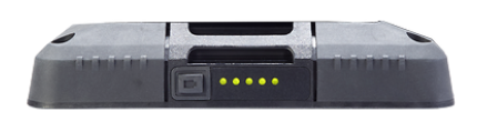

Перед отправкой заказчик прислал и другие фото чтобы оценить масштаб работ:

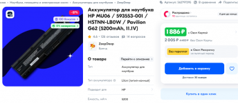

Немного об дешевых аналогах.
Передали мне тут такой, чтобы заработал, оригинала не осталось.
HP HSTNN-CBOX (11.1V_5200mAh)
При вскрытии видим это:
На этикетке написано 5200mAh, по факту имеем банки по 2000mAh и емкость акб должна быть 4000mAh.
Остается надеяться что банки хоть нормальные честные 2000mAh поставили?
