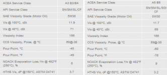

глянул сейчас специально пару масел - разница или +- 20р за литр, или 0ка дешевле на сотку :ROFLMAO:
какие-то у нас разные представления о именитых брендах
пендосовское хорошее мало 5в30 и 0в30
масла одной фирмы и одной линейки, да.. отличается только по вязкости
у 0 вязкость чуть ниже, но она и должна быть ниже
есть вопрос по индексу вязкости.. он должен быть выше у 0
Т кристаллизации и замерзания ниже - они и должны быть таковыми, ибо весь смысл в этом
зато угар в 1,5 раза выше и модуль на сдвиг ниже
в итоге - вязкости теже, держит лучше холода, но защиты меньше

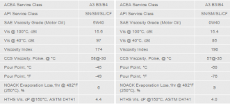

тоже пендоское масло 5в40 и 0в40
на прогретую вязкость таже, на холодную - меньше, индекс - выше
тут все четко, как и положено
Т замерзания опять ниже, тоже все ок
а вот угар опять в 1,5 раза выше, и защита опять ниже 🤷‍♂️
