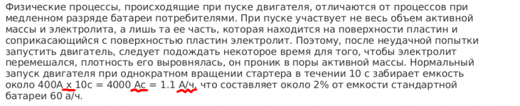

3. Стр. 3, 1 абзац, силу тока умножаем на время получаем А/с, верно?

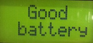

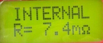

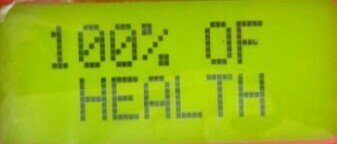

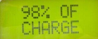

И ещё один любопытный момент, раз речь зашла о внутреннем сопротивлении.
Цифровые анализаторы состояния аккумуляторных батарей работают по весьма специфическим алгоритмам. Ни кто не хочет задуматься, каким образом происходят измерения? Как они измеряют прочие параметры, кроме текущего напряжения, если в них нет ни "нагрузочной вилки", ни прочих допотопных методик, а просто набор микросхем?
А многие из них в первую очередь измеряют в мегомах внутреннее сопротивление батареи. И только потом выдают оставшееся значение текущего тока холодной прокрутки данной батареи на данный момент, и потом только прочие параметры, в зависимости от навороченности анализатора.
Некоторые простые модели даже не выводят на дисплей параметр сопротивления, наверно что бы не смущать обывателя не нужной ему информацией и что бы не поднимать панику его сознания.
Вот примеры с дисплеев приборчиков QUICKLYNKS BA100 и BA101:
Однако есть мнение, что расчет текущего ресурса аккумулятора происходит именно на основе простого табличного сопоставления
"эталонного графика" изменения внутреннего сопротивления батареи в процессе её естественного старения при заданном
исходном значении, зависящем от заявленной начальной ёмкости и конструктивных особенностей самой батареи.
Поэтому перед тестированием приборы просят ввести исходное значение тока холодной прокрутки, заявленное производителем на этикетке в одном из стандартов CCA, BCI, CA, MCA, JIS, DIN, IEC, EN, SAE, GB (иногда прочих), и потом уже, зная от чего отталкиваться, вычисляются расчётные значения текущего состояния аккумулятора. И в принципе большинство таких расчётов оказываются вполне справедливыми, особенно при соблюдении инструкции по измерению.
Именно поэтому опять же жаль, что товарищ shirsh78 посмеялся над одним из ключевых, если даже не главным параметром аккумуляторной батареи!

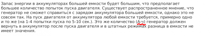

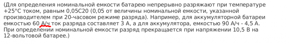

7. Стр.4, последний абзац. Что за формула во второй строчке, 0,05С20 ?

3.
Не верно. Результатом умножения является произведение, а не частное.

7. Эта формула разжёвана сразу же вслед за формулой. Откуда этот вопрос взялся?

Что такое 3-7 мОм???
При таком внутреннем сопротивлении, для зарядки нужно 25кВ со второго анода кинескопа подавать
Тоже давно так не ржал:pooh_lol:.
Господа, ну стыдно не знать элементарные вещи из школьного курса.
Мегом - это МОм, а мОм - это миллиом, т.е. 1/1000 Ома.
Померить то можно, только нули после запятой считать устанете. Проще в миллиомах.:victory:
У прибора с зелёной шкалой похоже капслок залип - поэтому и М большая, у прибора с синей шкалой всё в порядке.
SAWE
SAWE
21.10.2006
15 183
242
Не обращаем внимание на издержки мелких ЖК дисплеев, и писальщиков под них программ вывода.
Проще в миллиомах.
Да, правильно. Так и мерят.
Десять в минус третьей степени Ом - миллиом - мОм - mΩ
Простите за описку, зарапортовался.

2. Не увидел на стр. 2 рис. 2, но плотность конечно же зависит от температуры. Не понял зачем задан вопрос.
Пардон, рисунок имеет номер 4 (хотя по факту 2). Вопрос задан потому, что не указано при какой температуре электролита такая зависимость.
Так где же верно?
Видимо придется гуглить :)
Если не учитывать сотые доли на одном элементе батареи, то когда мы умножим это значение на общее количество наших элементов, то получим совершенно недопустимую погрешность.
Согласен. Весьма коряво написано. Забьём.

Народ кто шарит в аккумах, есть загадка. Сегодня с утра запустился как обычно, без проблемм. Приехал на работу. поставил на сигналку. Полчаса спустя дикий вопль брелка, выхожу у машины никого и повороты не моргают. Пытаюсь снять с охраны не хочет, не отрубилась пока вплотну не подошел. Опять давай орать, смотрю на брелок а так моргает вообще всё. До меня доходит почему, открываю дверь вставляю ключ в замок поворачиваю, глухо как в танке.
Подцепляю нагрузочную вилку - глухо. Как будто пусто внутри.
Ставлю на зарядку, а сам думаю, не будет тока. И тут опа ток попёр вверх, до скольки дойдёт проверять не стал, начал убавлять, но за 20 точно ушел судя по интенсивности подъёма.
В общем поднимал он часа два судя по индикатору, а потом потихоньку выровнялся и стоит.
Вопрос что это было вообще? что могло вырубить нормальный акб за полчаса? померял утечку-её нет.

Ну вот ни один из вариантов, не подходит. Зарядка 14+- майфун постоянно информирует, на ночную рыбалку с ним вроде не ездил, акб 2 года, музла мощного нет, с утечками тока в авто порядок.
Фантастика какая то. Зарядили акб, протестили вилкой - работает как сумасшедший, сегодня еще денёк на 2А погоняю, но уже ясно что клиент жив. Что его могло так разрядить - загадка.
