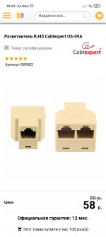

Посоветуйте.
По квартире скрытая разводка сети и инет к TV подключен по проводу через розетку RJ45. Нужно так же по проводу подключить рядом стоящий xbox. Розетка одна. Вот примерно такая штука будет работать?

С двух сторон если только такие ставить. Со стороны роутера с 2-х портов 2 кабеля подключать и с другой стороны телек + xbox. Т.е. эта штука всего лишь физически разделяет 8 жил витой пары на 2 по 4. 4-х жил достаточно что бы получить соединение 100мбит.
Тот же самый эффект можно получить и без этих переходников, просто переобжать имеющийся кабель с обоих сторон, используя по 4 провода на одно соединение.
Т.е. в роутере (если он один и не ставить промежуточный роутер/свич) должно будет задействовано 2 порта. Альтернативно можно на стороне телевизора поставить промежуточный роутер/свич и получить нужное количество портов, при этом эти порты, если нужно, могут быть 1Гбит

Дядя, а ты сейчас с кем разговаривал? ©
Ничего не понял, кроме того, что предложенная мной фигня за 58 р. работать не будет и нужно купить фигню за 380 р., которую советует DovoS.
Правильно?
Зы: на роутере все порты заняты.

Если все порты на роутере заняты то без вариантов особых. Ставь промежуточный свич. Из недостатков - нужно будет питание для этой коробочки организовывать. Какой именно ставить - зависит от того какой у тебя основной роутер (100мбит или 1гбит) и нужно ли тебе на телеке и иксбоксе тоже 1гбит иметь. Если 100мбит достаточно (или основной роутер все равно 100мбит) то "фигни за 380р" (с) достаточно.
tp-link archer c5
Это 1гбит, как я понимаю.
Спасибо.
