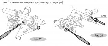

У меня только болты. Когда болт отворачиваешь, пламя в минимальном положении увеличивается, но с этого болта начинает травить газ.
    267,5 КБ · Просмотры: 39
Судя по надписи "Завернуть до упора" это не болт, а как раз жиклер с калиброванным отверстием. Вот его то и надо увеличить (или заменить на другой - в европейских комплектациях диаметр жиклера меньше, т.к в Европе давление газа отличается от нашего в большую сторону).
Хотя травить по идее всё равно не должно - там какой -никакой сальник для уплотнения должен быть.

Вот, нашёл на просторах инета как работает оно в современных плитах :
Как это работает?
Когда мы пользуемся конфоркой, к примеру, ставим чайник и регулируем "больше-меньше", винт ВМР при этом не задействуется. Он начинает работать только тогда, когда конфорочный кран переводится в так называемое "малое пламя". В таком "специальном положении" газ поступает на конфорку ТОЛЬКО через отверстие в ВМР, а не напрямую через трубопровод крана. ***
Посему, увеличив это отверстие - можно увеличить расход газа на ВМР.
Не знаю как в конкретном жиклере реализовано, но встречал подобные не с отверстием, а как бы с небольшим пропилом в нижней части - через эту щербинку и проходит необходимое количество газа.
