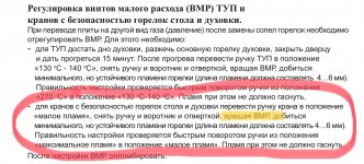

В общем, инструкция не соответствует действительности. Вывернул этот болт. Он оказался жиклёром с очень тонким отверстием. Вставил иглу в шуруповёрт и немного расточил это отверстие. Теперь счётчик на минимуме «крутится».
Но как быть если они вручную выставят минимум? Понятно, что можно их тупо на хер послать. Но они же, один хрен, могут составить акт о том, что им не дали провести проверку.

а я в инете нашел что 1 кВт это 0.1 куб м - это для природного газа
Газ очень сильно может по составу различаться, не говоря уже о том что в трубы частенько загоняют синтез-газ и прочую дрянь - капитализм, он такой. Возможно для расчёта мощности ПГ-2 брали ещё советский качественный газ - поэтому его раза в 1.5 меньше. А сейчас в газе один воздух вперемешку с синтезгазом. Ну вобщем вариант с ослиной мочой, но только для газа - народ всё оплатит.

Как вариант. Сказать им, что моё газовое оборудование не может эксплуатироваться в таком режиме. Противоречит инструкции по эксплуатации газовой плиты.
Точно помню, что в инструкции к одной из плит было написано, что на малом огне можно эксплуатировать только при вывернутой в обратную сторону ручке, а не в ручную малый огонь пытаться отрегулировать. После инструкции к плитам больше не читал.
Да , в инструкциях именно так - зажигается горелка на полном газу, а затем пламя регулируется поворотом в сторону малого газа.
