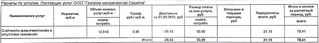

У меня, вообще, какая-то хрень с начислениями. Каждый месяц мне начисляют по среднемесячному расходу и тут же делают перерасчёт по последним учтённым показаниям. Оплату и передачу показаний произвожу в их приложении. И оплата, и показания в платёжных документах учитываются. Почему они так считают, не пойму.
