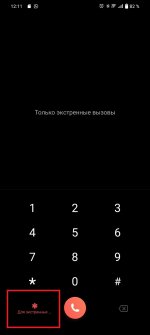

сири не доступна, раздела медкарта вообще нет, только sos звонки
а как же моднявые функции "найти айфон" и прочее - или они выключены просто были?
