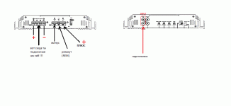

Дабы не создавать новую тему по мелочам, отпишусь здесь) Случайно оторвал от усилка два тоненьких проводочка, а куда назад их поставить не разберусь один просто тоненький проводок, может масса, а другой от тюльпанов идет как ответвление не разберусь вот никак никто не подскажет, кто знает наверника знает что куда воткнуть.подскажите
=SaSha=
=SaSha=
07.07.2008
3 372
ответвление от тюльпанов - это ремоут (включение уся), его прикрути в место где написано REM.
Насчёт: "просто тоненький проводок", скорее всего это масса.
Alexandrus
Alexandrus
07.04.2010
827
а стоп,вспомнил проводок от тюльпанов не активен, он порвался и к нему подвели другой тонкий провод который как раз оторвался а куда ставить не пйому, куда его вставил питание на усь идет,конденсатор включается, а саб, что делать, не пойму откуда же он вылетел. Значит это провод нужно к REM подвести?

а стоп,вспомнил синий проводок не активен, он порвался и к нему подвели другой тонкий провод который как раз оторвался а куда ставить не пйому, куда его вставил питание на усь идет,конденсатор включается, а саб, что делать, не пойму откуда же он вылетел
:glare: эээ... у тебя от усилка отошёл провод???? или откуда у тебя оторвалось-то?
посмотри на усь (куда все провода подходят) - и посмотри где пусто,...
кидаю его на клеммы где провода на саб идут питание появляет но саб не работает

вот щас конектю его к проводам + и - хрип с саба идет питание на усь идет баса нет
Alexandrus
Alexandrus
07.04.2010
827
народ помогите вообще чет ума не приложу не мог же из-за такой ерунды саб пальнуться

чё за усь ?? модель ???

вот, глянь - всё ли у тебя правильно подключено? ....
да все подключено правильно, не пойму провод тонкий кидаю на клеммы где + и -( ступил конечно,нельзя так делать, но вроде без последствий) питание на усь идет а саб не фуречет, он хрипит только когда к контактам подносишь

Alexandrus, покажи фото что именно оторвал, желательно общим и крупным планом, нифига не понятно.
