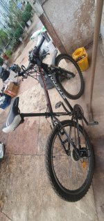

Я понимаю конечно что это днище, но где можно подмандить чтоб переключалось и тормозилось?

Можно попробовать самому настроить переключения. Все переключения настраиваются тросиком. Задние звёздочки настраиваются либо на самом переключателе (петухе) , либо на руле (в местах, где тросик заходит). Делается это путем удлинения (натяжения) или уменьшения трассы тросика.
Например, ставишь сзади цифру 4 и надо настроить переключатель строго под 4 звёздочку. Натягивая трос, ты смещаешь механизм переключения к колесу, ослабляя, смещаешь от колеса.
Если точечной настройки не хватает, то с помощью шестигранника нужно открутить тросик и выставить необходимую длину. Лучше делать это на самой маленькой звёздочке.

Это же спортмастеровский бренд. В моём новом, у них прям в магазине есть мастерская.

Надо на него сначала посмотреть. Может там уже тросики под замену, с рубашками тросов тоже может быть борода. Переклюки надо смазать. Скажи где территориально - может буду мимо, гляну.
https://www.xlinenn.ru/ Тоже была мастерская.
