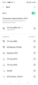

попроси айтишников настрогать из нормальной utp патчкордов, чтоб хватило от этого замечательного места роутера до телеков. думаю это не очень дорого будет для эксперимента. потом можно одновременно весь зоопарк устройств завести на просмотр чего-нибудь. для пробы так сказать.
впоследствии, от скуки, можно перешить билайновский роутер нормальной прошивкой и сделать из него повторитель, прицепив опять таки по проводу, в дальний угол квартиры
короче, поле для экспериментов непаханное ))

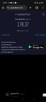

61 046
3 072
Замерял, когда параллельно сын смотрит рутуб на телеке. Между мной и роутером по прямой 5-6 метров две перегородки общей толщиной в кирпич.

Нет, все норма, первый вечер телики работали без зависания, не нужно было перегружать роутер.
И комп, в дальней комнате, работал без проблем.

-тип подключения ррое
-отключил 2.0
-выбрал анализатором вайфая примерное место положения роутера для 5.0
-выбрал устойчивый канал и поставил диапазон 20-40
- написал письмо со словами благодарности службе поддержки)
Пакеты раз на раз, бывает все норм, чаще даже, а бывает 1 пакет потерян.

это связано, возможно, с тем, что роутер считает (и возможно это так), что 2,4 менее загружена. и цепляет всех вайфай клиентов на 2,4. и скорость падает.
но это мое мнение. Палатинус выше говорил, что твой кинетик может на 2,4 получить 1 гигабит (дуплекс по 500мбит). так ли это, возможно ли это, я не знаю / не понимаю. и есть мнение сообщества на 4pda, которое почему то настаивает, что для высоких скоростей нужен диапазон 5,0
