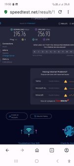

тогда еще раз уточню: а телефон, которым тестишь, умеет быстрее 90+90? я ж правильно понимаю, что 90 - это входящая? не забывай, что есть исходящая, т.е. дуплекс, и 90+90=180мбит
и еще: в момент теста ты с телефоном единственный клиент на вайфае? если еще пара телефонов/телевизоров, то роутер на них скорость поделит. а еще стационар на проводе... и вот твои 350мбит кончились
Умеет, нашел место для роутера, переключил телефон в режим пк, вот что намерил, перед роутером:
