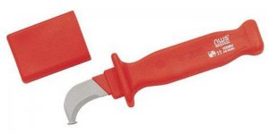

19060b.jpg i.jpeg Где в Саратове можно купить такой нож?

2 229
ох, хотел бы я знать... убил недавно пару дней на поиски - не нашел.
Тоже уже замучался искать в нашей деревне,везде дерьмом одним торгуют. Всем поставщикам мозг сьел уже,нет ни у кого. У "Хилти" должен быть,есть ли у нас в городе дилеры ихи?

2 229
во втором случае еще доставка 500р

930
а обычным ножом и бокорезами что? раз нет в продаже значит нет спроса на них ;)
Спроса нет потому что у нас привыкли все говном работать, купить дорогой хороший инструмент у нас западло. Может дома он особо и не нужен, а проф. Монтажникам нужен. А я и домой себе куплю пускай будет.Один раз пробовал зачищать очень удобно!
