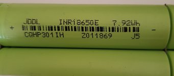

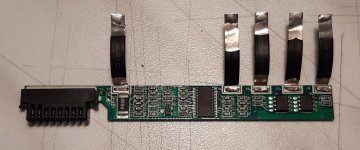

Приехал донор для ожидающей оживления батарейки (bq20z95). Вопрос: chemid менять придется? На какой?
Было (Chemisry ID (0x0008):...... 0100 Hex):
Будет:
П
Персона
Начинающий
03.09.2016
45
8
А известен ChemID этих банок?
Только то, что инет говорит: ICR - LiCoO2, INR - Li(NiCoMn)O2. В ChemID.txt по INR только ChemID=0210 и ChemID=0221 находятся. Я, конечно, поторопился, отпаял банки от контроллера, наверное, надо было сперва зачитать его. Стоит такое:
Зачитывается чем-то? (Судя по даташиту читать там особо нечего, никаких аналогов Chemistry ID я там не увидел).
11 253
1 105
Запитайте через резистивную сборку от ЛБП(или подключите опять банки) и прочитайте в бэшке по кнопке INFO как чип bq20zXXX, может что адекватное покажет.
можете сюда показать текстом.
А так, не загоняйтесь на эту химию. ID-0100 подходит под многие банки.

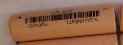

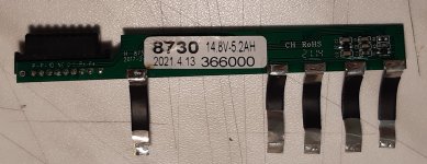

Да так и поступлю. Кстати, у банки, оказывается, тоже есть даташит.
Да, вдруг кому интересно за донора. TopOn. Коробка шикарная, внутри поролоновые прокладки, батарея в антистатике. ;)
Предохранителей не обнаружилось совсем никаких (под заляпкой тоже ничего).
11 253
1 105
Покупателям сего палева и не надо(не должны) знать, да они и не ползут внутрь. Там и термодатчик smd-резистор на плате, а не на банке прилеплен как в оригинале.
