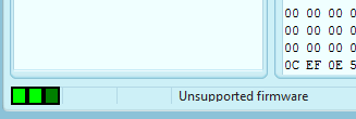

Пока по батарейке на BQ40Z50 взяли паузу, решил спросить про батарею в моем личном ноутбуке.
Она на BQ20Z70. Я её нежадной Be2works сбросил, вроде успешно - батарея видится и заряжается. Банки заменил на новые. Продавцом было заявлено, что они 3400 мАч.
Однако сделав пару циклов заряд/разряд я понял, что меня слегка того... Ёмкость получившегося у меня АКБ не превышала 1900 мАч
Выкидывать эти банки и заказывать новые я наверное уже не стану - пусть вырабатываются эти пока не умрут окончательно. В принципе ноут на них 1,5 часа работает гарантировано - можно смириться. Вымораживает другое, что ноут периодически начинает кричать, что АКБ умирает и предлагает его заменить. Я так понимаю это потому, что контролер считает, что есть большой износ. В принципе наверное если уменьшить CycleCount и снизить DesignCapacity то подобные предложения прилетать перестанут. Прошивка читается без проблем, но попытка калибровать батарею приводит к ошибке.
Можно ли поправить эти параметры вручную?
Во первых, эти банки в штатном режиме отдают от 2900 до 3100 mAh, Иногда попадались и меньше.
А емкость маленькая, потому что не изменились DC-6000(mAh),FCC (тут расчетное микропрограммой), Qmax-6000 и Ra-table-FF55. Если с кнопки не получилось, используем инструмент Read/Write DataFlash, и внимательно руками правим нужное, предварительно изучив даташит на этот чип.
Отчеты по Info после правильного ресета есть в теме.
11 253
1 105
И не надо, поправите нужные данные, будет радовать вас дальше )))
Посмотреть вложение 520455 Посмотреть вложение 520456
Тут тоже самое - банки перед установкой Надо выровнять - параллельно соединить на несколько часов
Потом Откалибровать данные - Проще прислать на работу Vovanich
А вот потом надо Обучить АКБ - Запустить ИТ - и зарядить - потом разрядить с паузами...
Когда флаги покажут значения не FF-55 - уже хорошо
Max-Error - будет не 100%(после Калибровки) - Будет = 3...6...1...//6== это отлично обученная АКБ
