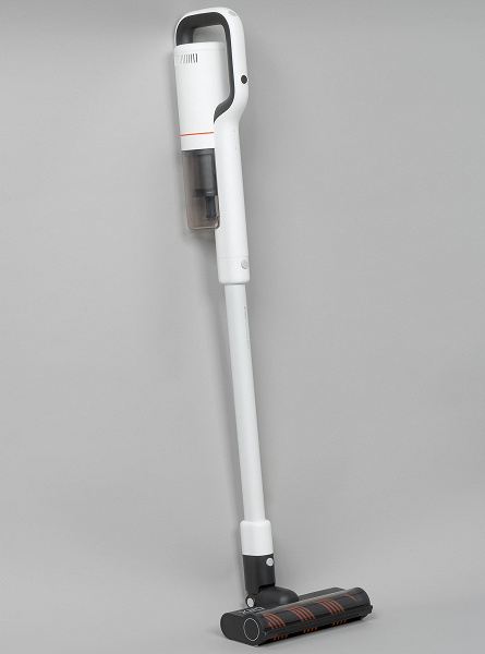

Вертикальный аккумуляторный пылесос Roidmi X20

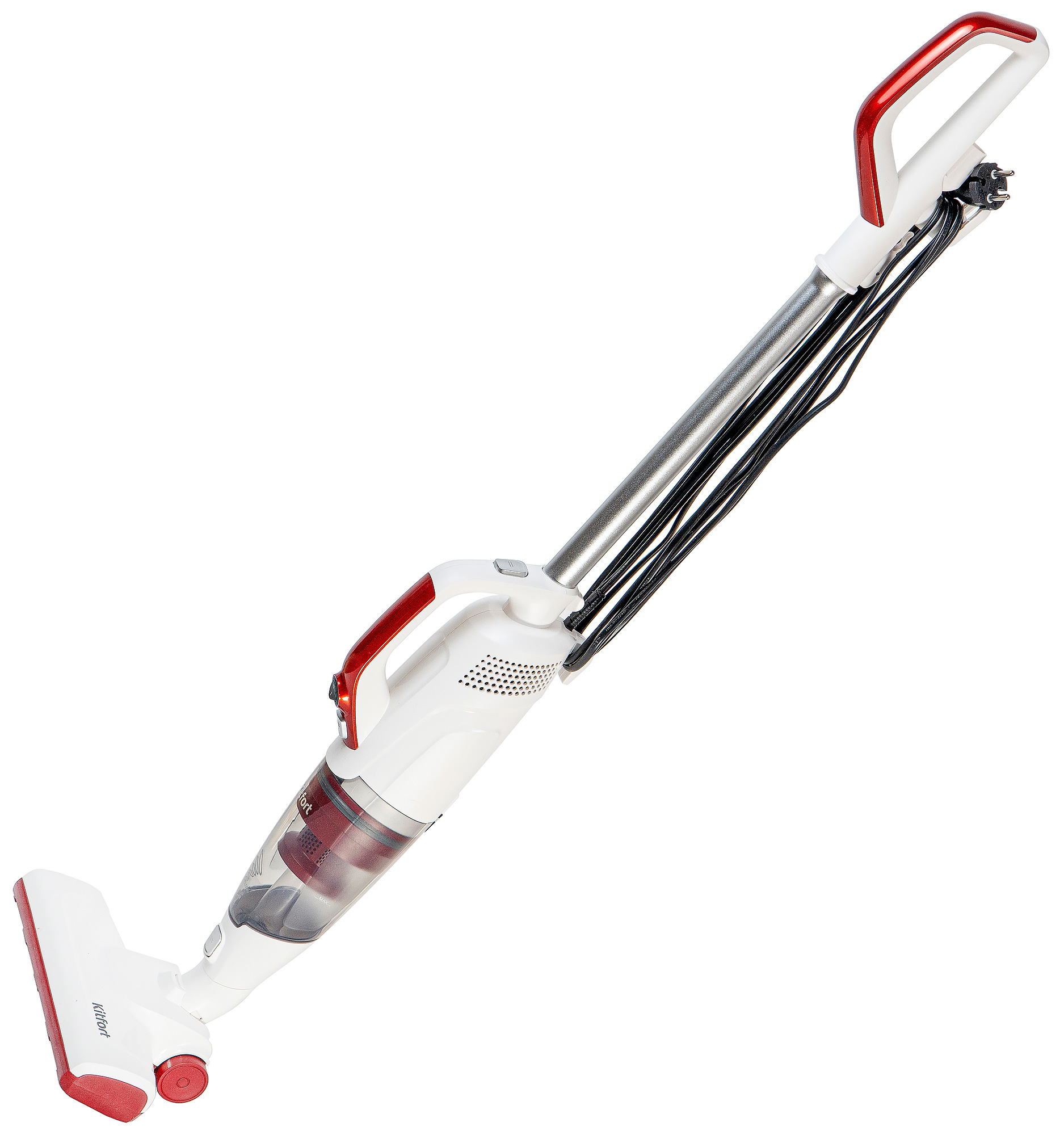

Вертикальный пылесос Kitfort KT-559
