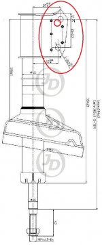

Здравствуйте. Заказал стойки Monroe (идут в оригинале к моему авто) но, в абсолютно одинаковых коробках и с одинаковыми артикулами на самих стойках, одна пришла бракованная: установочные размеры в кулак другие, и развал у этого колеса получился как у Татры. Конечно, есть следы установки, но это заводской брак. У амортизатора нижняя часть от другой машины. Внешне стойки очень похожи и конечно, я открывал упаковку и проверял в офисе но не с линейкой, а зря. Поставщик SABQ.
Отвечавший мне в сообщениях не смог разобраться, хотя я предоставил фото и чертеж с отметкой брака. Фото он почему-то проигнорил, а по чертежу отписался, что все соответствует. Либо у него такая установка - отшивать.
Как быть с этим заводским браком? id 281055.
Добрый день!
Ваш вопрос передан специалисту отдела по работе с поставщиками, завтра он свяжется с Вами.

В возврате отказано.
Выводы сделаны: все тщательно проверять и сравнивать в офисе и не пытаться ничего ставить, если не подходит. Но это уже в другом месте. Брак попер.
Добрый день!
Проверять требуется всегда и везде и Вас об этом просят. Ставить самостоятельно, тем более пытаясь "доработать сверлом/напильником" не следует.
Вот что говорит наш специалист:
"Клиент устанавливал деталь сам, не на сервисе. Фактически визуальное отличие есть, я сним согласился. Но размеры согласно чертежу сходятся. Он согласился, что зря рассверлил отверстие. Но он требует возврата. Я сейчас напишу поставщику запрос на возврат, опишу всю ситуацию как есть."
Ждем ответ поставщика.

ArtikK, прошу уточнить, вин код автомобиля (можно в личку), Вы покупали свой автомобиль новым у ОД?
Добрый день!
Ответ поставщика: "Отказ, клиентом вносились изменения в конструкцию, деталь ставилась не в сервисе, что стало причиной нарушения технологии ремонта."

А вы уверены, что автомобиль исправен? Поворотный кулак или рычаг цел?
Внешний вид детали и геометрические точки крепления несколько разные вещи.
