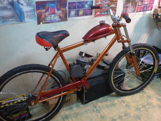

это мой первый веломопед DSC03731.JPG http://vkontakte.ru/id45350337#/album45350337_122494837
тут всякие фотки ))
А сейчас вот, вместо обычного бака стоит мини бак, капелька- вроде раньше называли )))))))))
Фото016.jpg Я его второй раз к покраске буду мыть)) и чистить))
В таком состоянии она мне досталась http://vkontakte.ru/id45350337#/photo-26545938_256832615
Пришлось переднее крыло подрезать так как оно было ржавым и лопнуло по местам изгиба(( Может есть чем заменить крылья? От мопедов ДЕЛЬТА подходят крылья, но их заказывать надо и по цене дорого выходит, так что пока без крыльев(( ищу альтернативу...

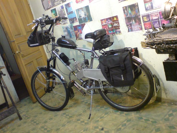

Заканчиваем работу над проектом круизера.
Проект делался из неправильно скомплектованных в магазине запчастей.
Хозяин этого мотовелосипеда обратился к ним, нашёлся "опытный" продавец, который насоветовал дорогих ободов на 32 спицы ко втулкам на 36 спиц. Раму под колёса 28 дюймов, а сами колёса на 26 дюймов. Втулки под дисковый тормоз к ви-брейкам.
Вилку, очень дорогую, под стакан на дюйм и 1/8. А стакан на раме под дюйм.
И так далее. Одни нестыковки. Комплектующие топовых моделей, по безумной стоимости, должны сами собираться в нормальный велик.
А тут сплошные сварки, болгарки, токарные станки.
Однако жаловаться нельзя, надо уметь решать любую проблему.
Поэтому, несмотря на глобальные косяки, мотовелосипед собран.

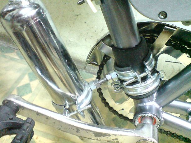

Авторский руль с перемычкой лично от меня. Перемычка должна служить для крепления звонков, гудков, велокомпов, навигаторов, фонариков и прочих нужных ненужностей.
Помятуя о проблемах по откручиванию гаек от вибрации, резали резьбы до упора, меняли крепёж на нержавейку, использовали фиксатор резьбы и контргайки.
Так и получилось. То, что пропустили, открутилось и потерялось.
На фото шпильки из нержавейки на фиксаторе резьбы. По две гайки на шпильку плюс аццкая затяжка и фиксатор резьбы одновременно.
Хомут с креплением к раме в дополнение.
Ви брейки перенесли по креплениям ниже. Для этого пилили подкову и точили два штыря. Варить раму не решились, да и некрасиво это.
Проверка на прочность. Торможение с блокировкой заднего колеса.

Натяжитель для моторной цепи - не подошёл по размерам и прочности. Вагнер сделал свой собственный зубастый железный.
Brand-X Chain Tensioner - Blue $18.75
http://www.chainreactioncycles.com/Models.aspx?ModelID=10137
Это успокоитель цепи. Достаточно красивый и такой же непрочный. Оська на 5 мм и втулочка. Как это может работать с сурово-мазутной моторной цепью? К тому же цепь не умещалась между щеками ролика. Поставили КДшный натяжник с звёздочкой на насыпном подшипнике. Собачки храповика удалили вместе с пружинками.

Сумка на руль
Topeak DryBag Handlebar Bag - Silver - Black
http://www.chainreactioncycles.com/Models.aspx?ModelID=36116
Баулы на багажник Выбрал непромокаемые. Если честно, чуть чуть разочаровали, т. к. на фото казались больше. Но пятилитровая канистра в один баул влезает и можно утрамбовать ещё например маленький насос и большие пассатижи.
Basil Briefcase Double Pannier Bag - Black $49.81
http://www.chainreactioncycles.com/Models.aspx?ModelID=38659
Непромокаемая подседельная сумка
Topeak Wedge DryBag W/Strap - Large $38.42
http://www.chainreactioncycles.com/Models.aspx?ModelID=46984
Установили без проблем. Я даже абрикосов в них возил. Около 10 кг общего веса.
Удобно, ничего не упало и не отвалилось.

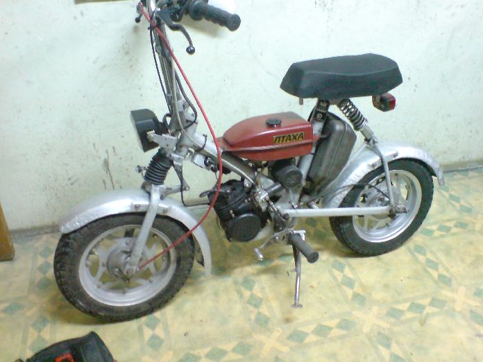

Немного отчёта по новым мопедам и мотовелосипедам. Что и как создавалось.
"Птахи" прилетели в Саратов
Верховина 3. История и реставрация.
Мотовелосипед "Керосин"
