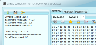

Привет.
Вы пытаетесь ресетнуть китайский чип из акб аналога. Ни в "нежадной", ни в лицензионной версии поддержки этого чипа нет.
То что вы вычитали с этого контроллера, правильный это первый скрин, это стандартный отчет о акб.
И из него по косвенным признакам я не вижу залоченности контроллера, он должен работать !!!
Пробуйте акб в деле.

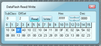

Все остальное, вы пытались снять дамп выбрав bq20zXX, флаги в статусах еще могут совпадать, но нужные данные- бредовые(вычитываются не из тех адресов).
Инструментом(read/write dataflash) с последнего скина, пользоваться ну очень осторожно, имея под рукой даташит на этот чип, и понимая что и как надо править. Иначе будет кирпич и из этой китайского аналога

Привет.
Рекомендую найти оригинальный акб/контроллер и уже ему делать ресет.

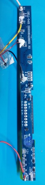

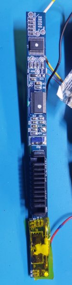

Можете и показать фото, места пайки, для подстраховки )))
Мой cp2112 стал кирпичом! ((( Может кому-то поможет не попасть в мою ситуацию
На плате подключится к старим контактам, там тяжело ошибиться. напряжение проверял в местах пайки на плате, все хорошо. Сейчас заметил, что на точке подключения 16V у меня 12V.

В батарее 6-ть елементов, там и не может быть 16V. На площадке 12V так и меряется
11 144
1 058
эти платы могут делать под разные сборки/вольтаж 3S(12V) 4S(16V) и перестановкой нескольких компонентов изменяется конфигурация платы и прошивается чип под эту конфигурацию. у вас сборка 3S2P.
В отчете все правильно отображается, не стоит пугаться этого несоответствия ))
