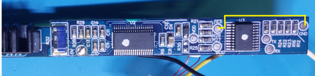

Или плохо смотрел, или нет сигнала RESET. Возможно его назвали по другому. Схема в файле A2168-技术手册-CN-20120209. В другом файле описание команд. Может кому-то пригодится. второй файл долго искал.

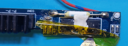

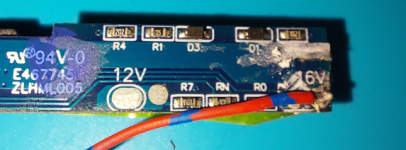

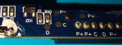

Нашел на плате Reset, посадил на землю и ничего не изменилось. Предохранитель целый, нулевой резистор целый, стабилитрон ZD1 целый , снова перепаял NTC, все элементы сидят на плате хорошо ничего в глаза не бросается, отключал -> подключал провода несколько раз, что только не делал, ничего не меняется.
Приехал новый CP2112 ничего не читает, если пробую отправлять команду на разные адреса (rw) в ответ read error :( Это означает что чип заблокирован или что-то другое
Плату в мусор или есть идеи что можно попробовать?
1. Винда его видит/определяет(звук при подключении есть?)?
2. утилитой от SiLabs адаптер виден, читается его данные? Заблокировали VID/PID ?
3. Команды бестолку отправлять, не получив ответ/отчет по шине штатным запросом ReadBattery по кнопочке.
4. Это означает, тут 3 варианта:
4.1. не вывели из спячки (+ сборки на +разъема)
4.2. нет коннекта от адаптера до разъёма/платы(провода попуатли, обломились, отпаялись и пр.) - мультиметр в помощь.
4.3. если пункт 2 - ок, и 4.1;4.2 - ок, пациент кирпич.
5.Если из Саратова, подвезите контроллер, посмотрю.
