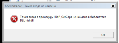

Вот для тех умников, кто запускал с палёной B2W (которая ломает стандартные VID и PID):
HID-Proxy
...положить эту DLL с прогой.

Aqel
Aqel
07.03.2023
Спасибо за попытку помочь, но что-то пошло не так. ((

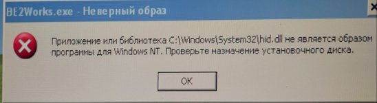

Автор DLL (den1049 с котофорума) подправил поиск адаптера (добавил в описание и в комментарий архива), это типа Версия 2, эта как и Версия 1 - C DEMO версией B2W НЕ РАБОТАЕТ ! (извините, забыл добавить :()
HID.DLL

С full версией B2W которая у меня скачана не работает (это та версия что изменила VID и PID). Подозреваю, что ее сделали для того что-бы с ней работать было не возможно и наказать сильно хитрых, но другую полную версию программы не могу скачать (без вирусов). Можете поделится ссылкой на программу?
    34 КБ · Просмотры: 5
11 144
1 058
Исправлено.
