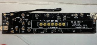

Такое видели? Выходное питание есть, а вот заряжаться не хочет.
    176 КБ · Просмотры: 22
    129,6 КБ · Просмотры: 23

Zebra WT6000 WT60A0-TS0LEWR. Заряжается отдельно от устройства
    157,6 КБ · Просмотры: 15
    141,4 КБ · Просмотры: 15
F
Felice
17.01.2022
За что отвечает DET понять не могу
11 295
1 111
