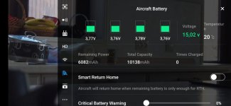

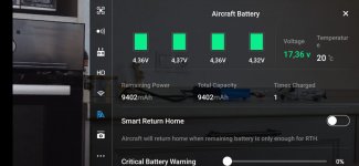

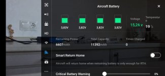

Задача - прошить двойную емкость в 3-х акб DJI Phantom 4. Человек приславший, увлечённый и будет ставить дополнительные банки для увеличения времени полёта, и надо чтобы емкость и остаток заряда в % показывал правильно.
В процессе работы обнаружилось, что на одном контроллере(аналог) не горел один светик(человек заранее предупредил об этом) и контроллер странно себя вел. Судя по отчету он был всегда включен, не смотря на то, что если выключить с кнопки и тухнет индикация, а на разъёме всегда было напряжение.
В обычном использовании этого акб это может и не критично(зато не уйдет в "режим хранения")))), но при прошивке bq30z55(slave), первый чип-MSP(master) должен быть обесточен, ака выключен с кнопки.
Прозвонил этот потухший светик - был пробит и с панельки индикации всегда был сигнал на включение. Снял этот светик и акб заработал в штатном режиме.
Ну и в последствии человек прислал скрины, так сказать результаты прошивки.
