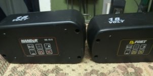

Можно ли перепаковать два аккума от шурика Defort?
Если да, - что по деньгам будет?

В личку написал.
