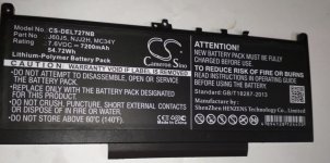

Обновлю тему. Тем более в работе появился новый аккумулятор от ультрабука,(CS-DEL727NB 7.6V_7200mAh чип bq40320)
Роману, большое спасибо что предоставил аккумулятор для эксперимента.
Потестил на нём новый адаптер.
Я так понял это аналог оригинального, но даже если это аналог, то аналог очень хорошего качества.
Так выглядит:

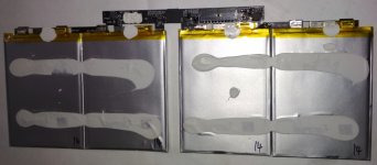

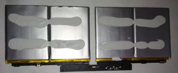

Так выглядит вскрытый с двух сторон:
